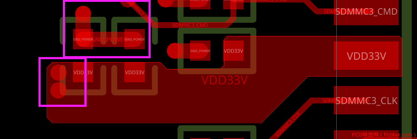

  SD 和SIM卡的pcb设计最主要就是走线时,需要考虑走线的一致性和,并且要考虑走线的等长处理。也要考虑ESD器件的布局和时钟线的包地处理,要满足3W规则。走线时需要考虑与高频信号灯的隔离。

电源的过孔不要打那么近 ,保持一定间距,电容对应的地孔数目应该跟电源过孔数目保持一致
7615
3万
36992
最佳新人
发表于 2022-9-23 10:32:25 | 显示全部楼层
这个电源很小  打一个过孔就可以了 你虽然打了三个 其实换过去的时候 只用了一个

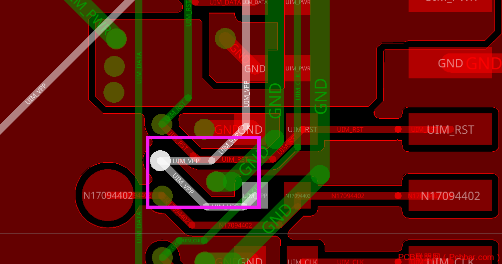

发表于 2022-9-23 10:32:50 | 显示全部楼层
这个也是电源  也需要加粗处理
