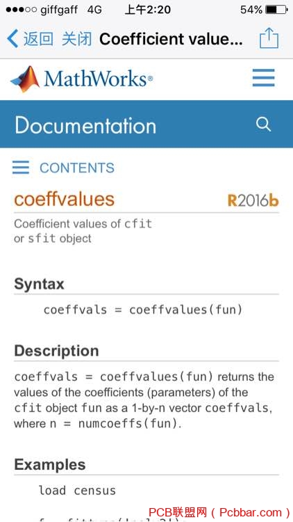

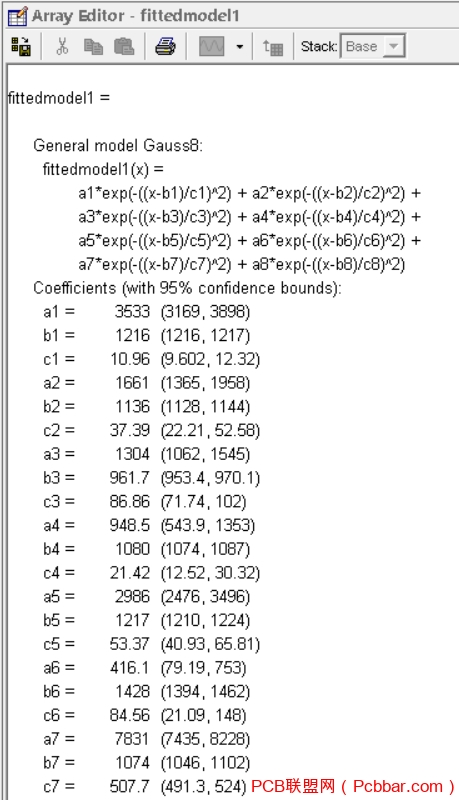

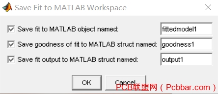

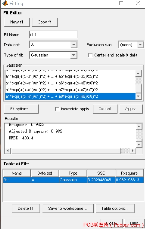

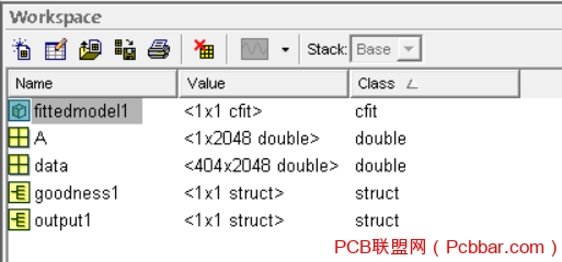

用curve fitting工具箱做数据的八阶高斯拟合,拟合的结果输出到workspace是cfit文件,打开里面有拟合出来的函数系数,但是怎么把这个系数提取出来,保存成正常的矩阵?

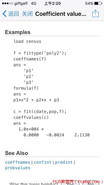

谢楼上~我用了另一个函数可以返回系数
