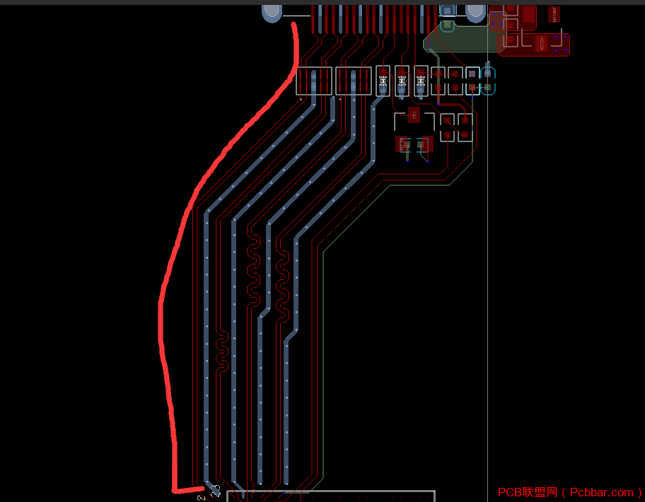

作业心得:通过本次学习,认识到了HDMI接口的主要应用领域以及功能;HDMI主要组成有4对差分信号,1对时钟信号;布局需要把接口放置在板边,其他器件放置顺序ESD-串阻容-电路,供电回路靠近接口放置;布线方面单端信号50欧姆、差分信号100欧姆;差分信号间距控制在15mil以上,对间等长10mil,对内等长5mil;学会了对间等长的设置,对间等长是接口到BGA芯片的等长,需要对ESD器件创建一个模型,使其形成一个串阻的形式,在规则管理器中设置对间等长,选择最长的差分线作为目标线等长。
作业: HDMI接口_PCB设计.rar (108.43 KB, 下载次数: 1)

要包地过来

其他没问题
