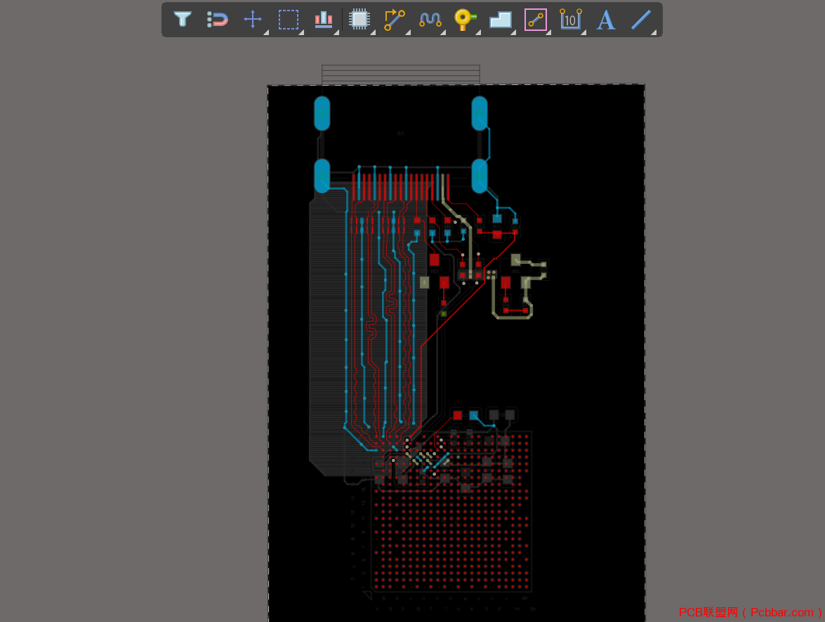

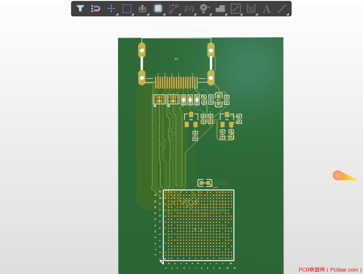

本次学习作业心得:
与TYPE-C和USB2.0不同的是差分对间需要控制走线长度;
PCB先布局,然后对差分走线布线;在对器件布线
刚开始最后对差分线布线导致器件又重新布线了.https://www.pcbbar.com/forum.php?mod=attachment&aid=NjkwNzR8ZjlkNjAzNTRmMzBhMWY3YzYwMTk4N2VmMzI5NzEwZjh8MTc0NzIxOTY3Mg%3D%3D&request=yes&_f=.pcbdoc HDMI.PcbDoc (1.06 MB, 下载次数: 1)
本次作业提交:HDMI.Pcbdoc

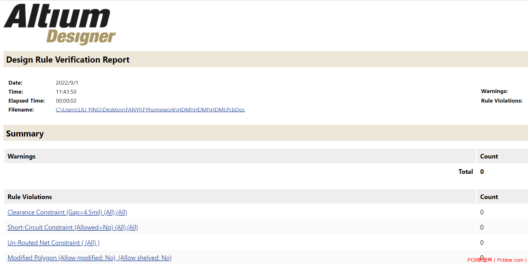

DRC
DRC
