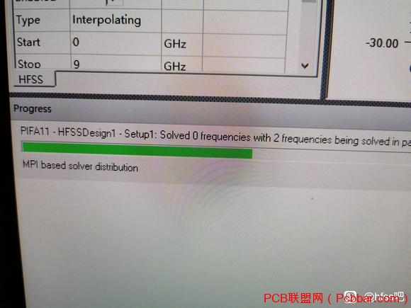

描述是mpi based solver distribution,一般会直接卡个二三十分钟,想知道是正常情况还是我设置有问题。

频率范围不要从0Hz开始,你设置个0.1Hz也行,就会缩短下计算时长!

这就是在调用你的算力计算的步骤啊,模型的复杂度,网格的多少等都会影响计算时间

楼主找到原因了吗?我也想求助,初始频率不是0GHz也会出现这种情况
