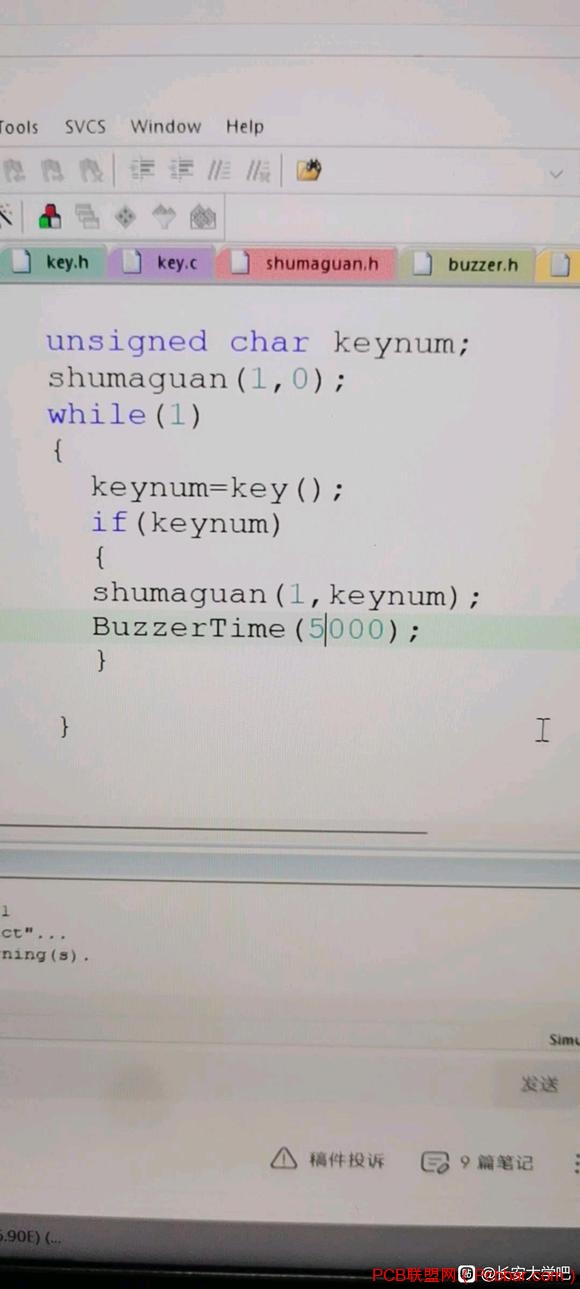

发表于 2022-8-30 09:48:16 | 显示全部楼层 |阅读模式
鼠鼠定义了一个变量a来控制蜂鸣器响的时间,想让程序在for循环中循环5000次,一次延时1ms来达到让蜂鸣器响5秒的目的。但现在把for(i=0;i<a;i++)中的a赋值5000 ,理论上蜂鸣器应该响5s,但实际上只响了0.5s左右就不响了。如果直接把程序改成for(i=0;i<5000;i++)就又正常了,这是怎么回事?

发表于 2022-8-30 09:48:58 | 显示全部楼层
i数据类型是什么?

发表于 2022-8-30 09:49:31 | 显示全部楼层
a定义了么

发表于 2022-8-30 09:50:17 | 显示全部楼层
会不会是堆栈溢出了,你可以串口打印i的变化
