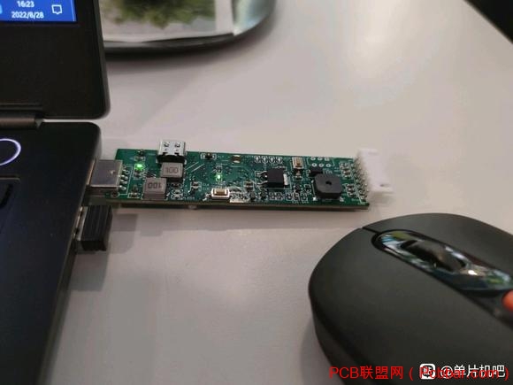

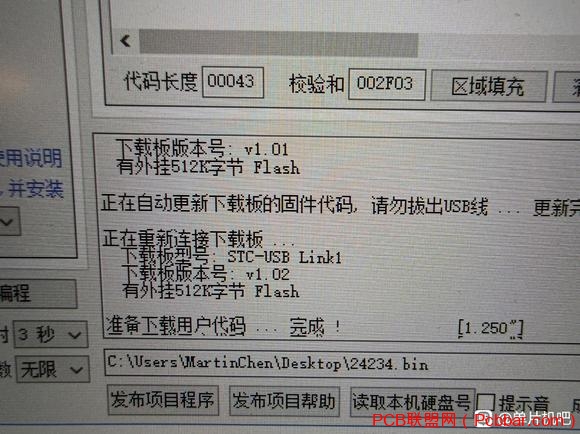

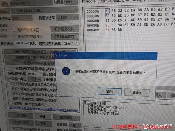

stcusblink更新固件,先打开stcisp v6.90f, 插入link,即插即用,下载前会自动提示,然后选“是”确定后自动升级,傻瓜式更新成功。下例是由v1.01升级为v1.02(改进了脱机下载的稳定性,建议大家都升级)。
