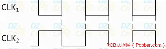

VDD为输入供电电源,CF为浮置电容(Floating Capacitor,默认状态下未与任何网络连接),CL为负载电容(Load Capacitor),开关S1~S4可以由场效应管构成,它们由两路互补的时钟信号CLK1与CLK2控制,如下图所示
