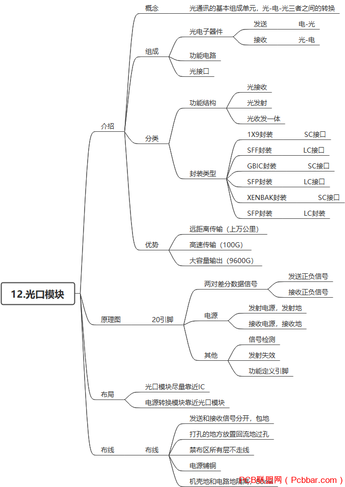

光耦模块
一、介绍
光耦合器又叫光电隔离器,或光电耦合器,简称光耦。用作“电--电”的转换,输入和输出绝缘。
二、布局
按一字型布局,器件布置在光耦两端,丝印区不布置器件。
三、布线
丝印区画禁布区。
