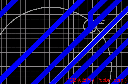

发表于 2022-8-19 10:47:15 | 显示全部楼层 |阅读模式
如何设置,让报错更加明显,现在这个报错不明显 +08:00C157联盟网4949.png
5e9594f3163c2546已获得悬赏 5 联盟币
最佳答案
有DRC报错,你把颜色改成绿色比较明显的颜色

发表于 2022-8-19 22:52:12 | 显示全部楼层
PCB界面TD把设计规则检查器Electrical与Routing中在线检测打开,再次走线时候就会显示报错,项目较大时候开启在线检测会使得AD很卡

发表于 2022-9-13 10:26:30 | 显示全部楼层

发表于 2023-12-10 00:21:18 | 显示全部楼层
我的也是 为啥报错不是显示绿色呢 咋显示绿色啊~~~
