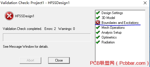

请英雄好汉指点一二,我这个为什么在终端驱动下波端口激励时,没有自动生成终端线
而下教程中是这样的
请大神指导!

你设置的端口和参考地相连了吗?如果连了,参考地设定材料了吗

你选的求解方方式肯定和书上的不一样吧选模式驱动

我知道了!是视频有问题,我翻了下配套的书,里面的设置是length/cos(30deg),0mm,-1.143mm,视频里这个是0mm不是-1.143mm,我亲自试了下就是这里出错了

除了7楼说的之外,在改下矩形与圆形的z轴坐标,改为介质层的一半,即1.143,使金属层位于介质层中间,检查没错,但仿真结果跟视频差别有点大
