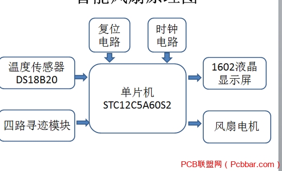

自己diy的简易温控风扇,实物图和程序后续会发

发表于 2022-8-16 12:08:35 | 显示全部楼层
循迹模块是什么鬼

发表于 2022-8-16 12:09:41 | 显示全部楼层
寻迹风扇~ 高端

发表于 2022-8-16 12:10:55 | 显示全部楼层
#include<reg52.h>

发表于 2022-8-16 12:11:16 | 显示全部楼层
这个是主程序

发表于 2022-8-16 12:11:40 | 显示全部楼层
这个只是简易的风扇,要产品化肯定还有很多缺陷
