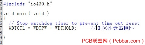

IAR编译器中文注释字体倒置怎么办啊

发表于 2022-8-15 12:45:36 | 显示全部楼层
换KEIL编译器把,IAR编译器没用过,不知道

发表于 2022-8-15 12:46:32 | 显示全部楼层
字体不要选名字前带@的

发表于 2022-8-15 12:46:47 | 显示全部楼层
应该是字体的问题,建议选常见的
