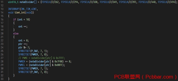

然而,在以下的中断函数中,如果分别赋值PWMCH和PWMCL这两个寄存器,PWM的频率正常;而直接赋值PWMC,PWM频率却与预期的值不同。
请问像PWMC这类的寄存器应该如何正确赋值呢?
使用的编译器是SDCC 4.2.0

发表于 2022-8-11 08:04:58 | 显示全部楼层
char:    1个字节
short:   2个字节
int:       4个字节
long:    4个字节
所以,两者长度不同,PWMC与[PWMCH, PWMCL]也并不等效。
