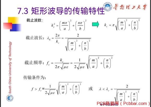

截止频率公式里根号里的μ和ξ是什么呀  由于直接看的矩形波导 有的东西没搞明白
