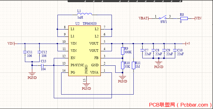

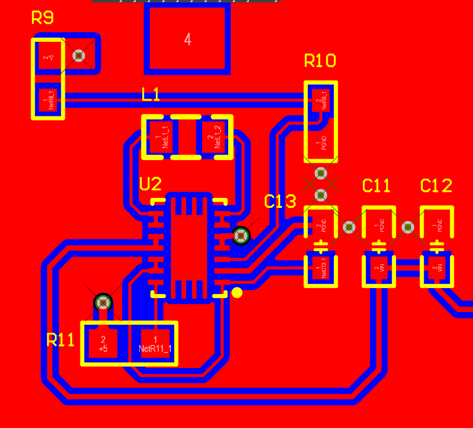

发表于 2022-8-8 19:46:23 | 显示全部楼层 |阅读模式
以及换了好几个电感,现在用的是1.5uh,额定电流15a的。我输入是一个锂电池3.7v,想输出5v和3.3v,在没带负载的时候,可以正常输出,带了负载后就不行了。
SHAO先生已获得悬赏 5 联盟币+8 联盟币
最佳答案
1、DCDC布局不合理,输出、输入电容要尽可能的靠近IC的引脚并多打过孔2、主电源输入、输出线径太细,15A额定属于大电流要覆铜加强一下 3、建议参考官方Layout布局

U2底部的散热片没接地,没开窗。

线走细了。
3、建议参考官方Layout布局

看上去像是布线不太合理

1:布局不合理,线太细
2:可以看芯片手册,输出电流满足你的功耗么,
3:器件选型

换一个大点的电感,用线绕的插件那种,贴片的不行

如果是15A电流,要用绕线电感,如果是1.5A电流就要换一个封装更大的贴片电感

布局以输入输出为主干道成一字型或L型布局。输入输出导线要足够宽20mil走1A电流。滤波要靠近引脚放。你上面板子的这些基本都不符合。
