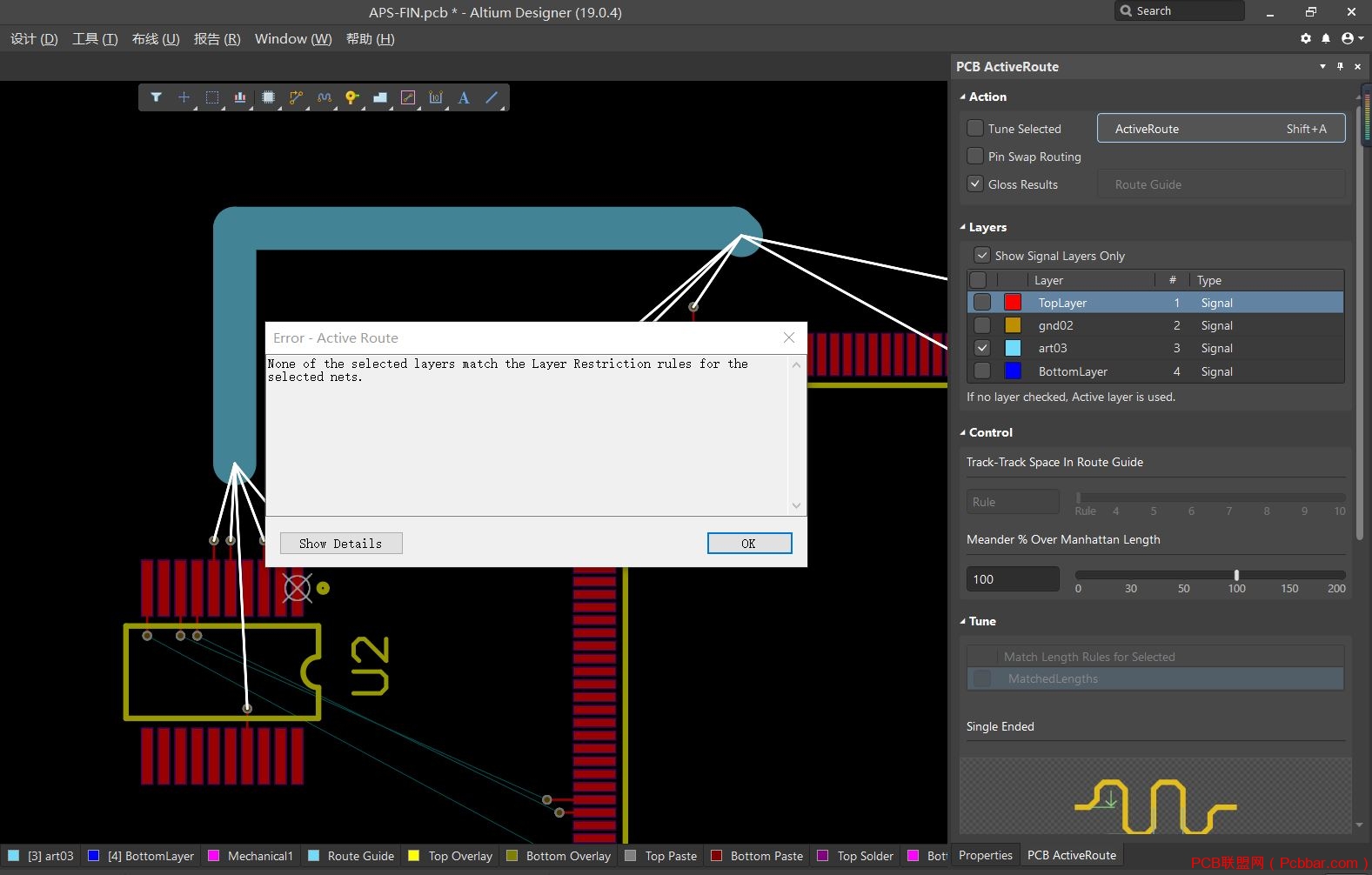

请问这个地方自动布线的时候,选择默认建好的层(TOP、BOTTOM)或选择默认的层加新建的层,就可以自动布线;为啥但单独选择一个新建的层的时候,就出现如图所示的错误提示不能进行自动布线呀
61445b675ba71832已获得悬赏 5 联盟币+5 联盟币
最佳答案
已解决,不能走线是因为规则被设置了,在规则选项中找到Routeing Layers,将所有层的允许布线进行勾选即可。

61445b675ba7183 发表于 2022-8-5 19:04
已解决,不能走线是因为规则被设置了,在规则选项中找到Routeing Layers,将所有层的允许布线进行勾选即可 ...
对 这边截图示意,方便其他学员看到知道如何解决
可以对布线的层进行使能
