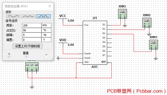

求解答,接线那些错没有

问一下作者这个ADC是在测电压吗

eoc接错了,eoc是输出
