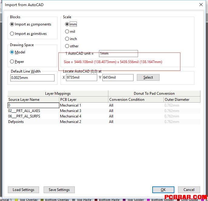

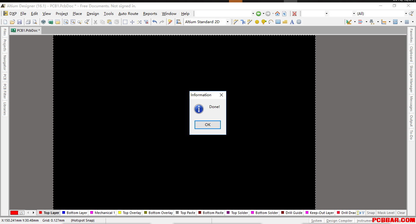

[已解答问题] Altium 导入DWG文件后PCB文件里是空的,是怎么回事呀?求解
34
358
358
发表于 2016-12-21 12:06:07 | 显示全部楼层 |阅读模式
QQ图片20161221120041.png QQ图片20161221120052.jpg QQ图片20161221120105.png Altium  导入DWG文件后PCB文件里是空的,是怎么回事呀?求解

DWG里面不要模块化,有绘图成块的要先打散.为了方便层的管理,先把DWG里面的全部转为同一层(如果你想要多个层的就设多层).还有就是Altium导入的时候要注意层的设置.再一个可能就是你导入了一个软件还没有打开显示的层,再打开就可以了.

还有一个可能就是,可能已经导入,但在你的画面之外.

如果是在工作区范围之外,应该会有提示吧

刚看了下,您能不能按下快捷键‘L’,看机械层,1,2,3,4都打开没有。没打开肯定看不到啊!
