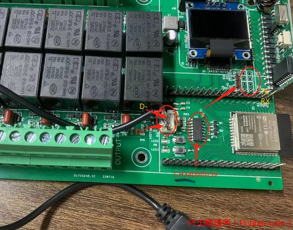

求助~~~~自己做画的PCB板子用上CH340居然识别不出来USB-1.jpg 求助各位大神:
CH340我用D+和D-去做下载窗口,然后使用VCC3V来供电,我尝试过几种办法,
第一种是换USB线束(已经换了6条了)插进电脑无反应(信号线没错 3+2)不从USB取电(3V电压)
第二种是去官网下载CH340驱动软件安装也是无反应
第三种是笔记本电脑上添加USB的识别器也是无反应
已经确认D+和D-是没反的,
现在求助各位大哥如何解决这个USB识别问题,

上原理图啊,你用的CH340的具体型号是啥?好多型号呢,有的自带晶振,有的需要外置晶振
