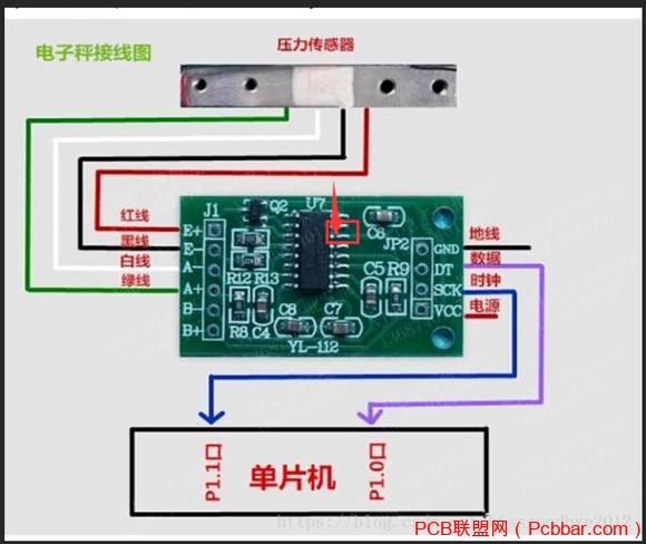

有没有谁用过HX711压力传感器模块 这些线是要焊上去吗感觉好难焊

这淘宝爆款,用脚都能焊上去吧
