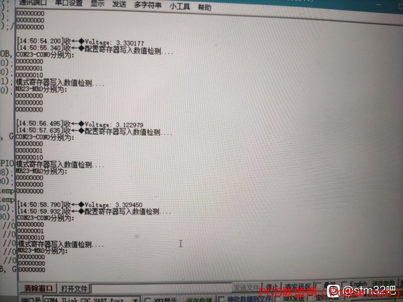

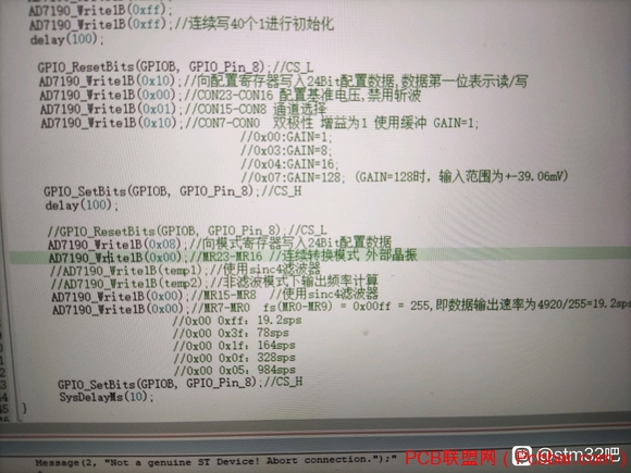

使用stm32f1与AD7190,AD7190配置完成了使用了完全差分,但是使用双极性的情况下测的的数值一直不对,本该是0v左右的,一直测到一个3.3左右的数值,有没有大佬之前使用过的,看看这是什么情况

解决了吗,能看下代码吗,最近也在弄这个
