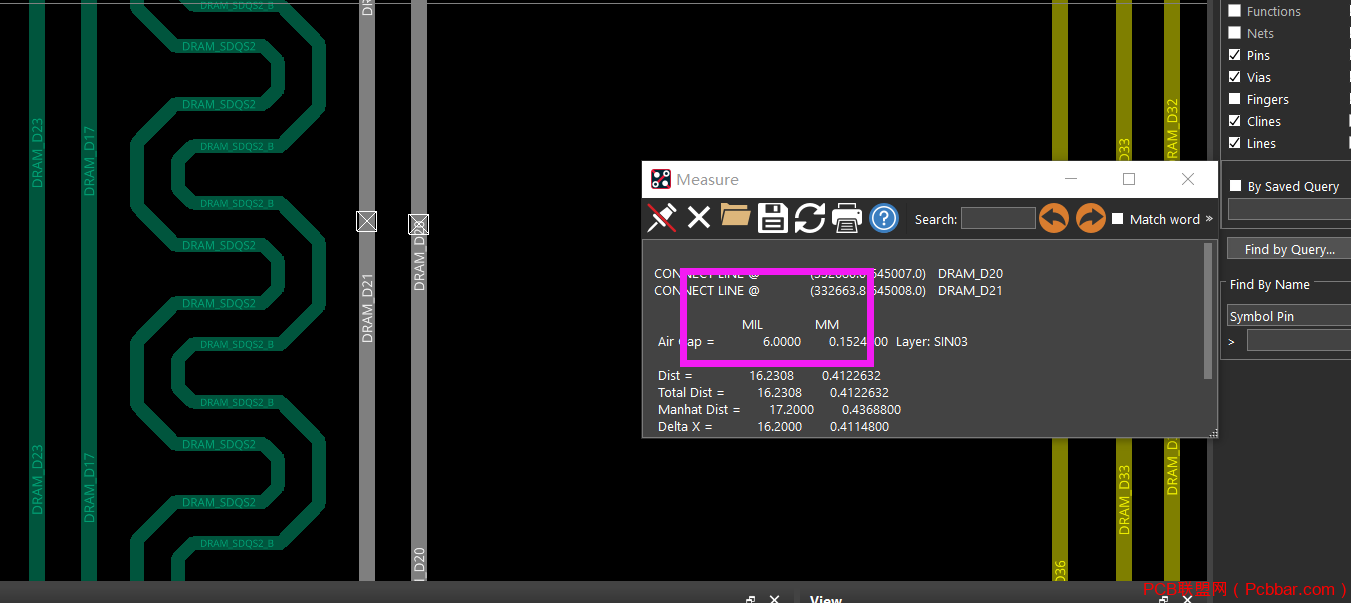

DDR3-FLYBY作业,请老师审核一下

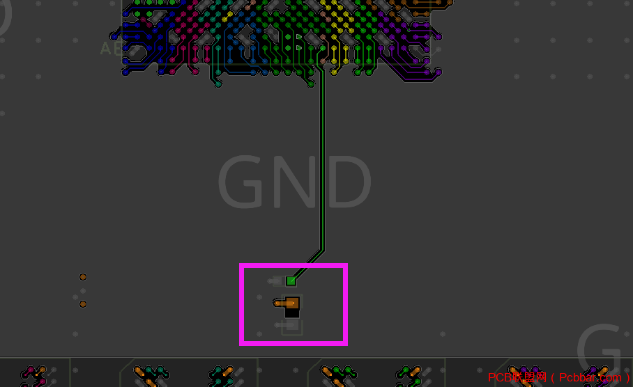

发表于 2022-7-25 16:09:56 | 显示全部楼层
这个小电阻直接靠近CPU摆放即可

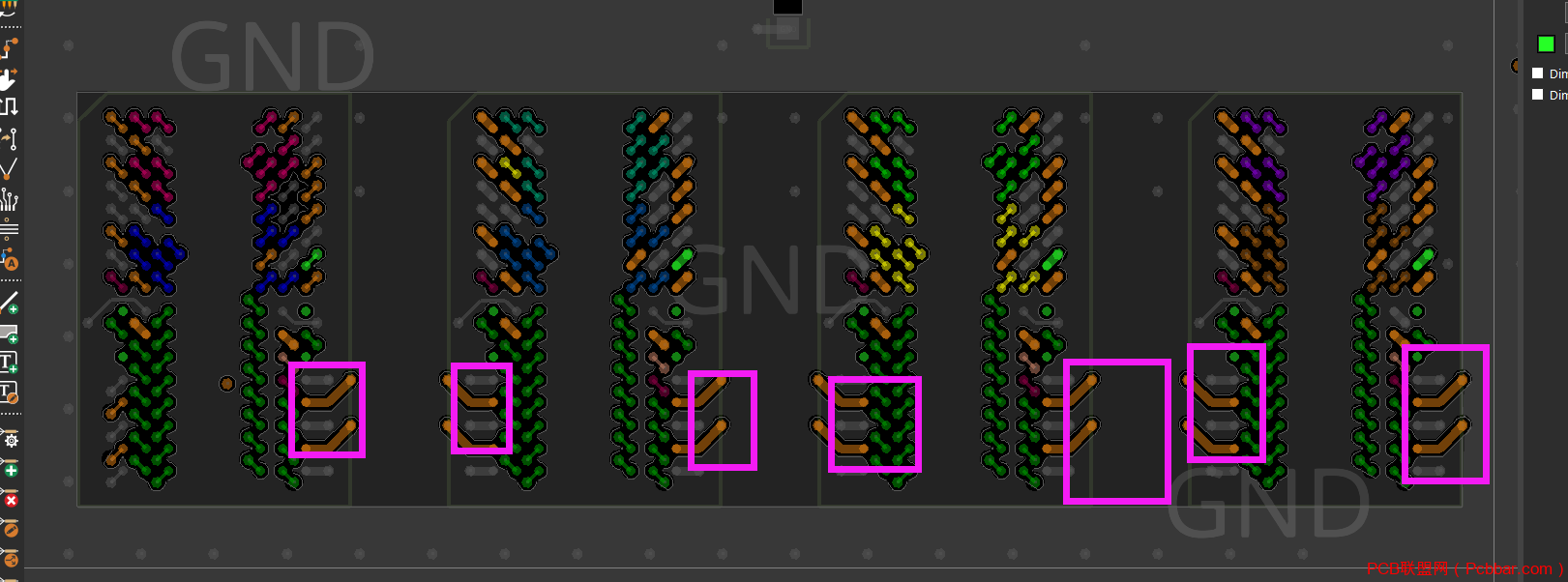

发表于 2022-7-25 16:10:38 | 显示全部楼层
电源管脚的走线调整的太长,电源效果差

发表于 2022-7-25 16:11:32 | 显示全部楼层
DDR走线之间需要满足3W间距  随便测了几根信号 都是不满足的

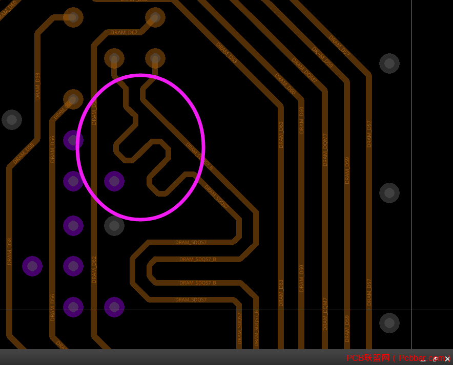

发表于 2022-7-25 16:12:43 | 显示全部楼层
差分信号做对内等长  这个供起来的高度太高
