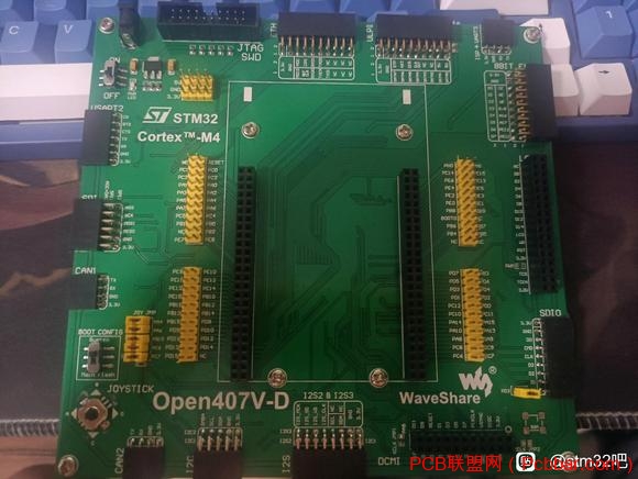

如题
为什么开发板插到扩展板上开发版上原来的应用小灯不亮了

看下小灯对应的IO是否与底板资源有冲突;
看下boot方式是否有改变,导致程序没跑起来
