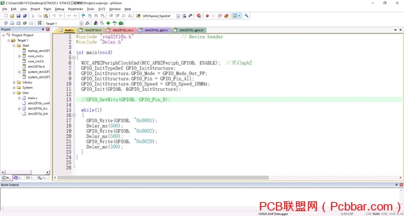

发表于 2022-7-23 08:02:42 | 显示全部楼层 |阅读模式
因为用库函数想弄那个自动填充,但是我之前的版本不支持,就照着网上教程吧uv4文件夹覆盖安装,然后字体就变成了这样的奇奇怪怪的了,以前取反符号在中间的,现在就直接给显示到上面去了....
588
2969
2969
发表于 2022-7-23 10:31:07 | 显示全部楼层
菜单栏:Edit--> Configuration --> Colors&Fonts -->C/C++Editor files  再点击Text 修改字体
