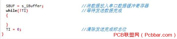

我想知道在while之前,TI的值是不是由硬件置为1,还有     !TI     会不会改变TI的值,还是仅仅是在判断while时改变(非)逻辑,还有这个while语句是如何实现等待发送的?各位大佬能不能帮我理理思路

串口发送数据这里有点疑问-1.jpg ,发送完会由处理器自己赋值为TI=1,while循环里的只是判断不会改变TI的值,发送完了自然就退出while等待,执行下面的代码了,最后TI=0是为了下次的发送
