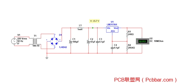

电路输出的电压和任务应该输出的电压差了10倍应该输出12v我不知道哪里出了问题变这样了

lm317是这么用的,输出多少?电阻呢?

变压器输出电压有点偏低,317少两取样电阻
