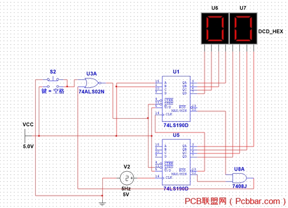

本来用普通开关要一开一关,就找到这个开关,但一连就报错,网上说要至少三个引脚连上线,但还是报错,求大神指导

应该是开关处两个输出不能接到一根线,可以用一个或门代替,或者保留下面的一个输出
