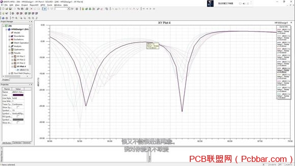

请教一下大佬们,这两个谐振频率之间的s11参数怎么降低啊,做的同轴馈电,用寄生贴片来展宽带宽,然而两个谐振频率之间的回波损耗大于-10db,不知道怎么解决

沿着电流方向的比如你的贴片中心轴变动下馈电位置,因为贴片天线中心阻抗为0,边缘阻抗为100-400ohm,因此你得变下馈电的位置寻找50ohm的地方,当你馈电位置越接近50ohm匹配就会越好,谐振就越深,可以试着调整下,还有需求可以私信我。

还有个基本概念问题,回波损耗=dBS11的绝对值,一般无源天线都是正值,因此当你说dBS11是反射系数,当你说abs(dBS11)是可以说是回波损耗。

在中间想办法搞个谐振点?
