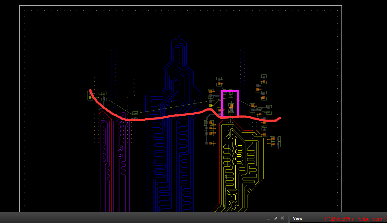

发表于 2022-7-20 09:35:07 | 显示全部楼层
DDR设计的 电容都没有连接 vref电源也没有连接
7615

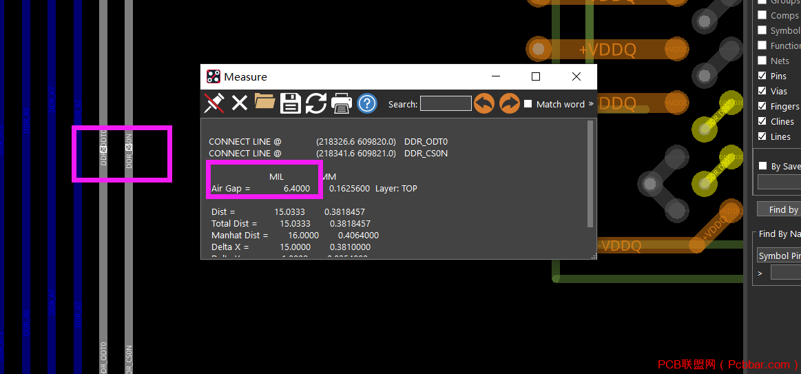

发表于 2022-7-20 09:36:05 | 显示全部楼层
DDR的走线 线与线之间需要满足3W间距
7615

发表于 2022-7-20 09:36:36 | 显示全部楼层
电源 地不要拉的太长
7615

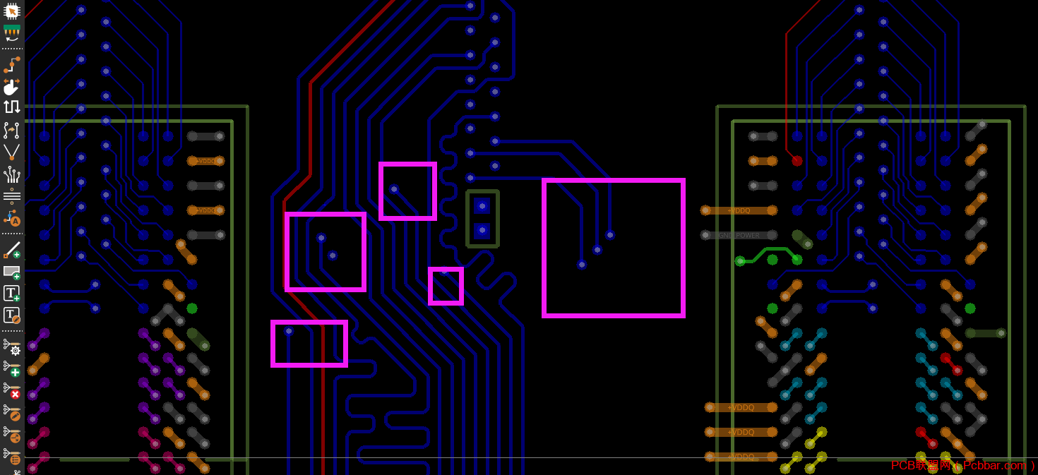

发表于 2022-7-20 09:40:15 | 显示全部楼层
换孔的位置不要在T点处 BGA扇出位置去换孔
7615

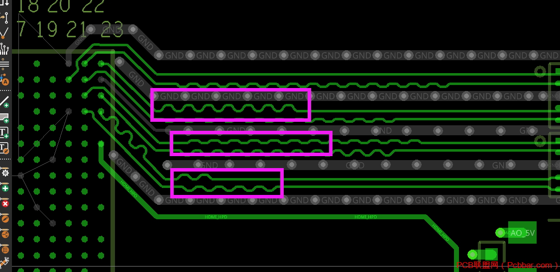

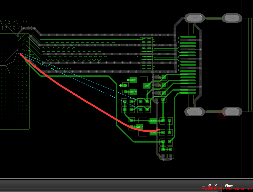

发表于 2022-7-20 09:41:54 | 显示全部楼层
HDMI是差分信号 需要走成差分
7615
3万
36992
最佳新人

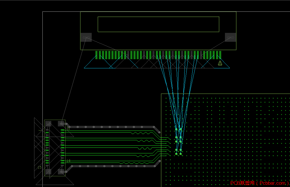

发表于 2022-7-20 09:43:17 | 显示全部楼层
HDMI要联通信号 不要做一半  不做完
7615
3万
36992
最佳新人
发表于 2022-7-20 09:46:13 | 显示全部楼层
把每一个模块做完了,在上传 这都是做一半
7615
