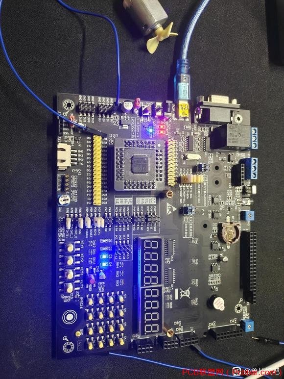

外接的小风扇直接接在5v和gnd接口上直接全速转,但是我把别的串口P1-P7都试了,速度都不够,要用手拨一下才能转起来。我想用pwm调速,现在这个最大速度都有点转不起来,我的单片机是stc8a8k64a12

这是单片机图片,还有小风扇

单片机io口输出电流不够,一般都是io口控制三极管或者mos管然后直接电源供电io口控制导通,可以买一个298模块来控制
