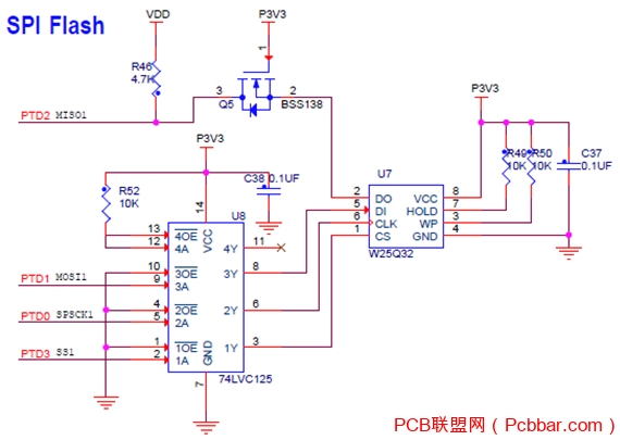

在S08P-Lite开发板上,配置有一个4MB的W25Q32存储器,可作为字库或图库来使用,其接口电路如图1所示。
图1 W25Q32接口电路

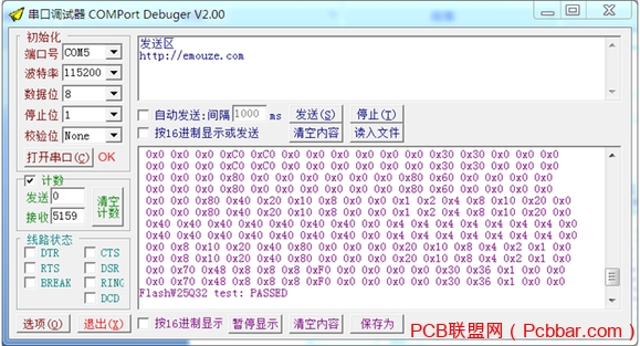

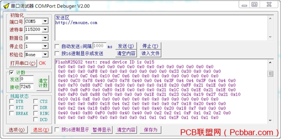

编译下载后,其执行效果如图2和图3所示,其中单行数据为写入内容,双行数据为读取内容,经核实读写一致。
图2 执行效果1
图3 执行效果2

在执行后,其运行效果如图4和图5所示。
图4 执行效果3
图5 执行效果4
(注:为了便于处理,最后一行数据为无效数据)

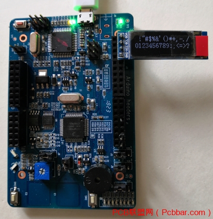

4.以OLED屏来显示验证
我们建立字库的目的是为了OLED屏的显示,为此需要把读取数组字库的程序转换为读取硬字库的函数。
以OLED屏来进行显示验证的函数为:
void FlashW25Q32_oled(void)
uint8_t i,j,k,x,y;
uint8_treturnResult;
for(k=0;k<3; k++)
x=0;
y=0;
for (j=0; j<32; j++)
returnResult =flash_read_data(k*512+j*16, FlashReadBuffer, 16);
OLED_ShowCharp(x,y,FlashReadBuffer,16);
if(j==15)
y=2;
x=0;
else
x=x+8;
DelayMS(2000);
复制代码
该函数的功能是从字库中依次读取字模,然后在分屏显示在OLED屏上。
(注:OLED屏每屏可显示的字符数为32,96/32=3,故字符库的内容需用3屏来显示出来。)
读取字库来显示的函数为:
void OLED_ShowCharp(uint8_t x,uint8_ty,uint8_t* chr,uint8_tChar_Size)
unsignedchari=0;
unsignedchar*c;
c=chr;
if(x>Max_Column-1)
x=0;
y=y+2;
if(Char_Size==16)
OLED_Set_Pos(x,y);
for(i=0;i<8;i++)
OLED_WR_Byte(FlashReadBuffer,OLED_DATA);
OLED_Set_Pos(x,y+1);
for(i=0;i<8;i++)
OLED_WR_Byte(FlashReadBuffer[i+8],OLED_DATA);
复制代码

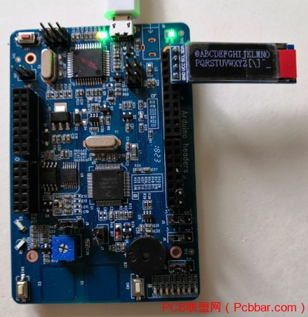

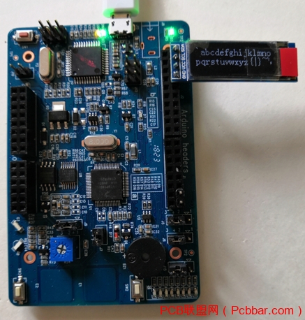

分屏显示的验证效果如图6至图8所示,经审核处理正确。
图6 分屏显示效果1
图7 分屏显示效果2
图8 分屏显示效果3

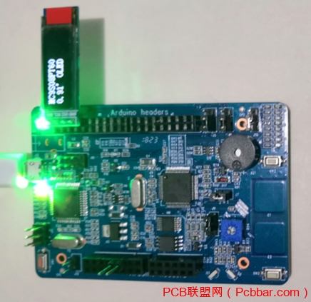

经编译下载,其运行效果如图9所示。
图9 读取字库的演示效果
