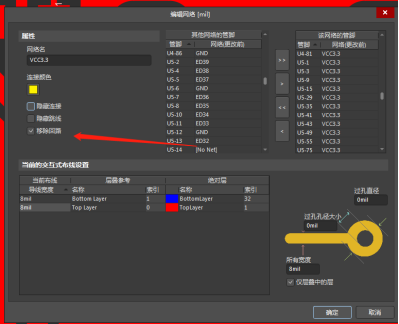

             设计项目过程中,出现需要针对于某个网络进行移除回路的情况时,在Altium designer中该如何进行操作去实现需要的功能?
第一步,鼠标左击选中需要设置的网络,选中之后鼠标右击,在“网络操作”中选择“特性”,如下图所示:
第二步,在弹出的“编辑网络”对话框中,将“移除回路”选项进行勾选即可,设置完成之后点击“OK”即可,如下图所示:
