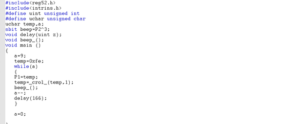

rt,为什么这个循环跳不出去,单片机一直在while那里死循环,有大佬能指点一下吗

在程序最后加个
while(1)
