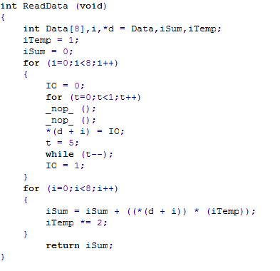

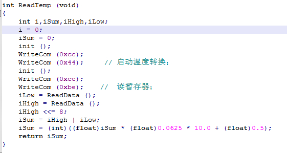

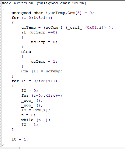

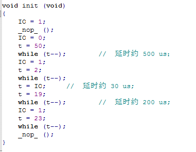

为啥DS18b20温度老是显示0呢?

发表于 2022-7-7 10:35:39 | 显示全部楼层
初始化成功了吗?
你是送数码管显示?
有读出数据来吗?
试下把读出的数据用串口发到电脑看下数据是不是正确的

发表于 2022-7-7 10:35:57 | 显示全部楼层
18b20的时序很重要

发表于 2022-7-7 10:37:46 | 显示全部楼层
iSum一直被你置0,所以一直显示0,把iSum=0去掉,试试看

发表于 2022-7-7 10:39:00 | 显示全部楼层
已经知道是为什么了,是ReadData函数有问题,应当在读IO前将单总线拉高,形成脉冲;
