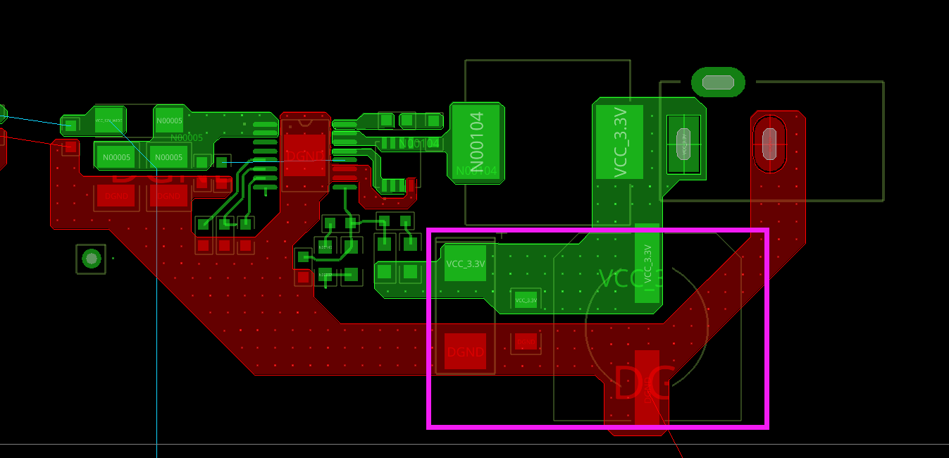

作业草本,请老师查阅

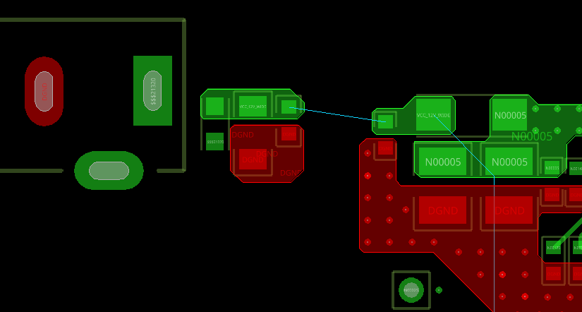

发表于 2022-7-13 11:06:58 | 显示全部楼层
输入电源的信号都没有联通
7615
3万
36992
最佳新人

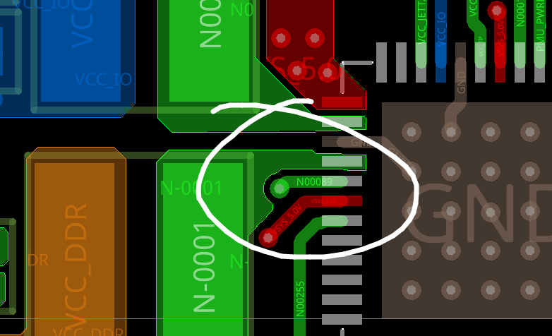

发表于 2022-7-13 11:07:37 | 显示全部楼层
这个电阻要放在右侧管脚处联通
7615
3万
36992
最佳新人

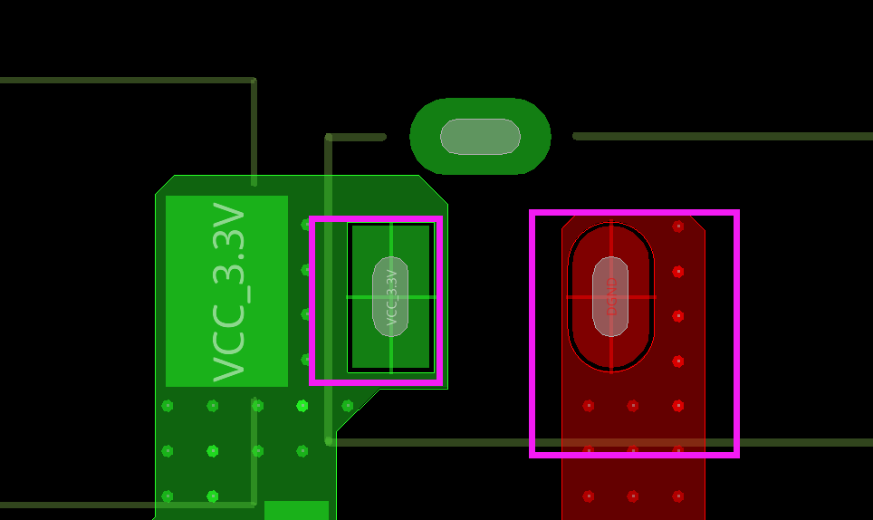

发表于 2022-7-13 11:08:34 | 显示全部楼层
输出电容位置不对,按照先大后小的原则,按一字型布局
7615
3万
36992
最佳新人
发表于 2022-7-13 11:09:04 | 显示全部楼层
十字连接太细,需要加粗到20mil以上
7615
3万
36992
最佳新人
发表于 2022-7-13 11:09:35 | 显示全部楼层
反馈信号不需要铺铜  走线连接到最后一个电容后面
7615
3万
36992
最佳新人
发表于 2022-7-13 11:10:51 | 显示全部楼层
输入的电容放在这个后面 没有意义,需要靠近管脚摆放
7615
3万
36992
最佳新人
发表于 2022-7-13 11:11:22 | 显示全部楼层
输出管脚出 铺铜太细
7615
3万
36992
最佳新人
发表于 2022-7-13 11:12:17 | 显示全部楼层
电源部分理解不到位,好好看下视频教程,然后再做一遍,不懂的及时反馈给我
