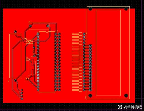

第一次画的PCB,大家看看有什么问题吗

排针封装错了,你这个是90°的弯针
