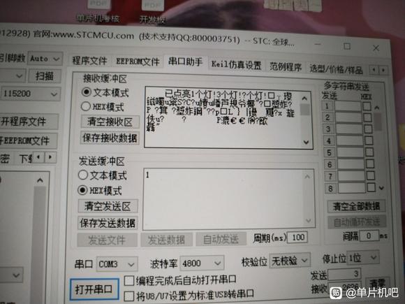

串口通信为啥文本接收到的会有一大串乱码啊,救命

目的是想接收已点亮几个灯,然后还有这么长一大段奇怪的字and不关闭串口根本停不下来

查软件,看收发机制什么样的。
查硬件。如果是TTL串口,那么用示波器测一下实际波特率;如果是RS232串口,那么也可以测一下波形,有些RS232芯片在低波特率或高负载的情况下,可能供电不足,导致数据有问题;信号地线是否可靠连接
