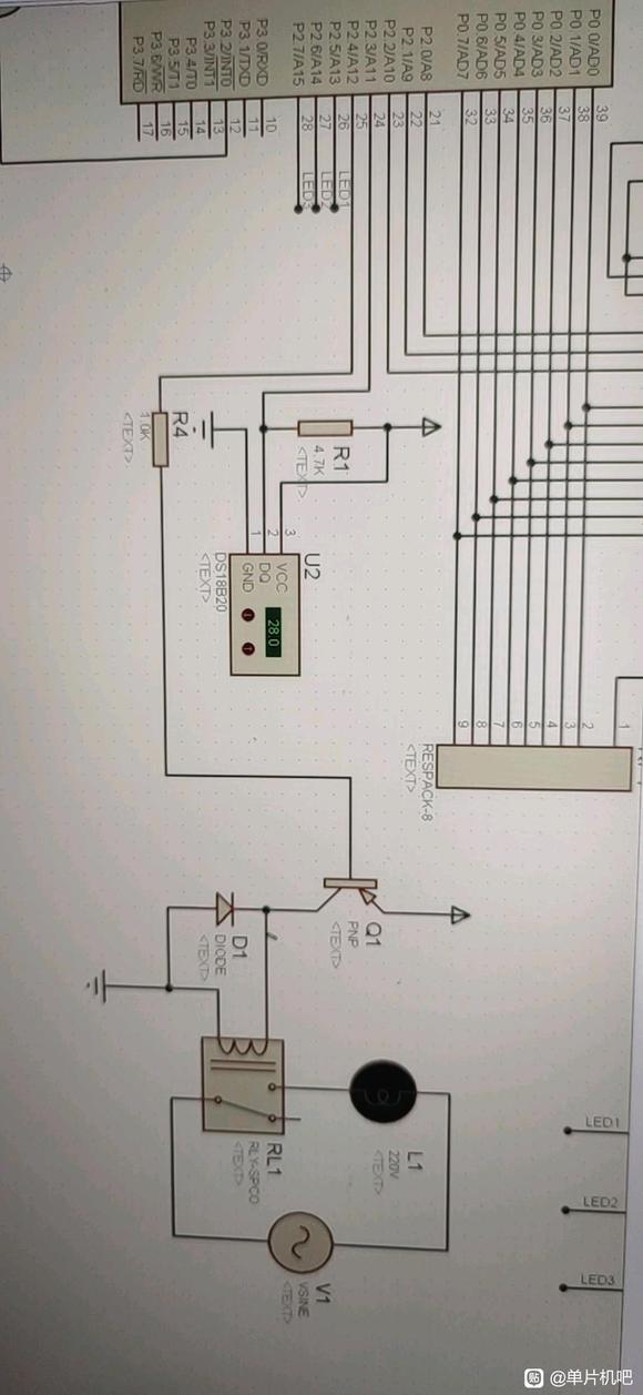

大佬们,这个继电器要怎么驱动

求助 51单片机

发表于 2022-6-29 09:30:25 | 显示全部楼层
P2^4 = 0;
前提,Q1 E极电压、单片机VCC电压、继电器控制线圈电压相等。
