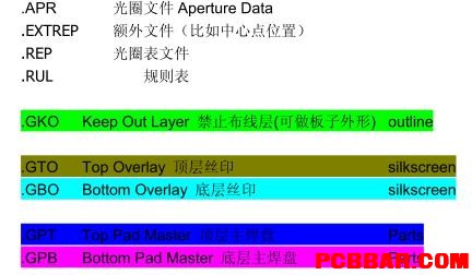

AD导出Gerber文件的后缀名含义解析
AltiumDesigner中Gerber文件后缀名含义.pdf
71.14 KB, 下载次数: 32, 下载积分: 联盟币 -5

这个好 方便文件的检验和识别  感谢分享
