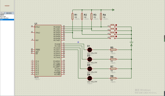

如题,单片机刚入门,代码和电路图都照搬的教材,可是运行时LED无反应,各位大佬救救我,孩子已经被逼疯了
#include "reg51.h"
unsigned char led[]={0xfe,0xfd,0xfb,0xf7};
void delay(unsigned chartime)
unsigned int j=15000;
for(;time>0;time--)
for(;j>0;j--);
void main()
bit dir=0,run=0;
char i;
while(1)
switch(P0&0X0f)
case 0x0e:run=1;break;
case 0x0d:run=0,dir=0;break;
case 0x0b:dir=1;break;
case 0x07:dir=0;break;
if(run)
if(dir)
for(i=0;i<=3;i++)
P2=led;
delay(200);
else
for(i=0;i>=0;i--)
P2=led;
delay(200);
else P2=0xff;

仿真电路看着没问题,那就是程序问题了

发表于 2022-6-21 17:57:48 | 显示全部楼层
你的程序有问题,我都没看懂你那个程序。

发表于 2022-6-21 17:58:10 | 显示全部楼层
怎么还有两个if   run   dir  这个地方没看懂

发表于 2022-6-21 17:59:48 | 显示全部楼层
你把中间switch语句到if(dir)这一段的内容先屏蔽了试试

发表于 2022-6-21 18:00:37 | 显示全部楼层
for(i=0;i>=0;i--) 改成for(i=3;i>=0;i--)

发表于 2022-6-21 18:00:59 | 显示全部楼层
上拉电阻取值是不是小了

发表于 2022-6-21 18:01:09 | 显示全部楼层
问题已经解决啦,谢谢大家

发表于 2022-6-21 18:02:02 | 显示全部楼层
你怎么解决的?
