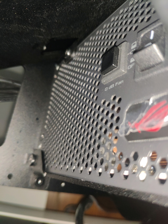

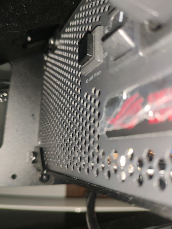

开关按钮旁边有个小按钮,写着o db fan,吧里有哪位大神知道是做什么的吗

0噪音 这就是按照那个东西,风扇就不怎么转

这应该是一种静音技术。智能停转风扇技术,一般出现在500元以上,金牌以上中高端电源,在低负载的时候,风扇保持不转,完全静音;高负载的时候启转。振华称为ECO,海韵称为S3FC,鑫谷称为i stop。你这个电源市面上见的比较少,应该是类似的。
