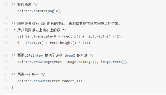

第一:关于QPainter绘图简介        Qt里面所有绘图,比如一个按钮和一个Label的显示,都有绘图系统来执行。绘图系统基于QPainter,其中QPainter是可以直接用来操作绘图的类,三个类之间的对应关系如下:
  在实现的paintEvent()事件可以被重写,paintEvent()事件是父类QWidget提供给子类的接口,在父类定义为空,所以可以说paintEvent()事件就是专门给子类画图用的。
paintEvent()事件在子类重写的基本结构如下:

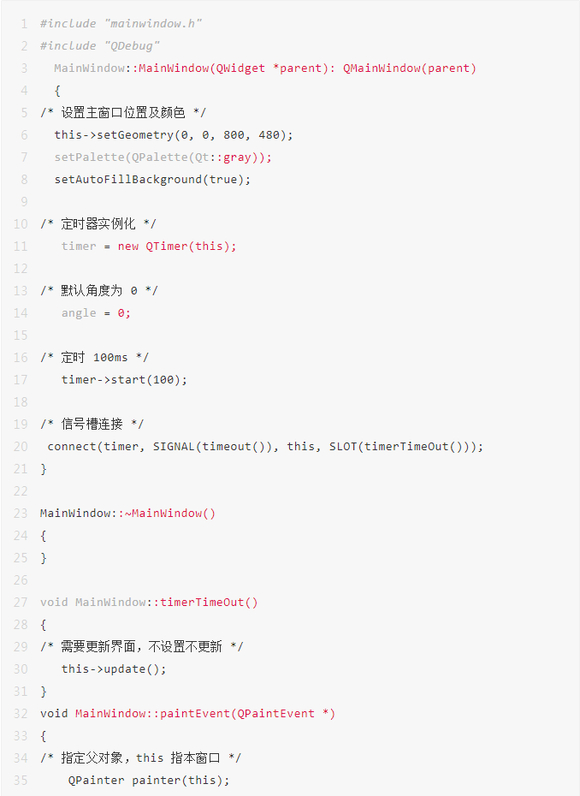

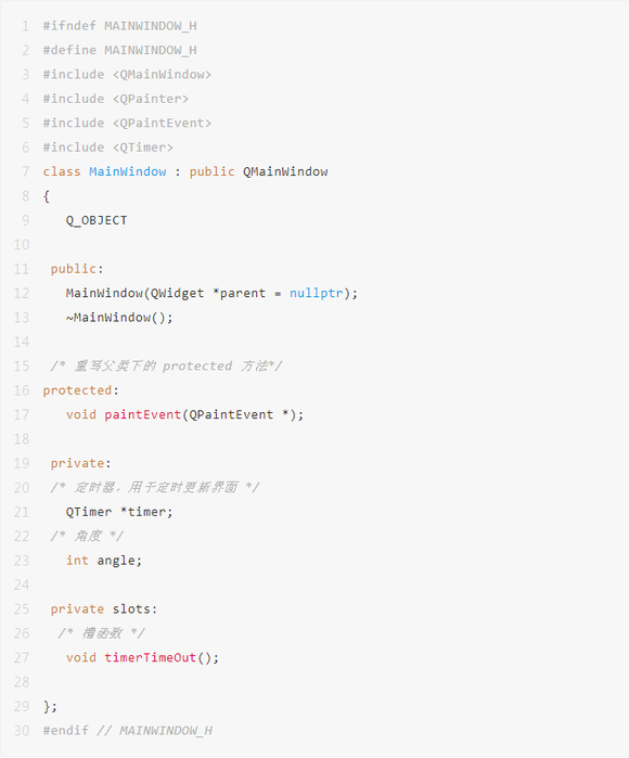

第二:绘图代码具体实现     可以使用QPainter在paintEvent()将CD画在窗口的中心,并且每100ms旋转1度角度。所以CD看起来是旋转的效果。      在头文件"mainwindow.h"具体代码如下:
在源文件"mainwindow.cpp"具体代码实现如下:
第三:程序运行的具体效果   编译的程序运行后,CD的外框加画了一个矩形,使得旋转更加明显。总结:在熟悉paintEvent()之后,可以清楚其中的图形的显示方式,紧接着可以利用QChart中提供的第三方库,实现多种图形的绘制。
