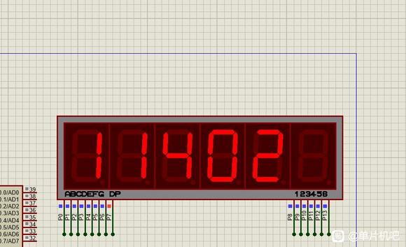

有没有大佬知道这第六位到底该怎么显示呀,我搞半也搞不出来

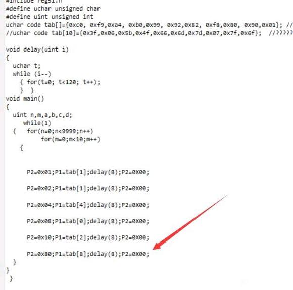

瞎猫碰着死耗子搞出来了,p2=0x20,但我不理解是为什么

位选然后给数据
