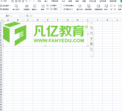

第一步,将对应需要插入的图片复制到excel表格内,选中按住“ctrl+c”进行复制,如下图所示:

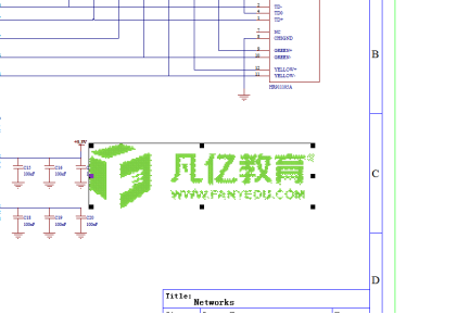

第二步,在pads logic中打开设计的原理图界面,原理图设计界面空白处鼠标左击,然后右击选择“粘贴”选项,如下图所示,对应图片粘贴到原理图界面。图片放置的位置可以鼠标左键点击拖动实现。
图片的大小也可以左边点击选中,然后拉升边框进行调整,如下图所示:
