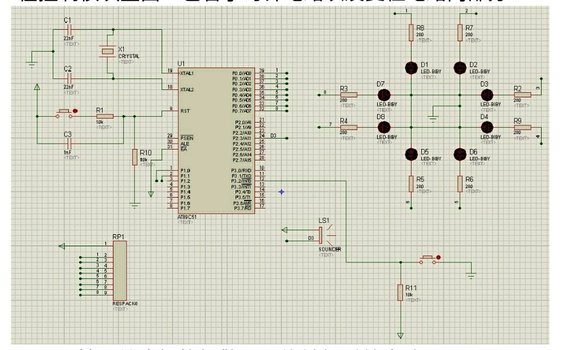

有没有大神教教我,这八个灯都接在哪了,还有那个排阻有啥用

上面有数字,按数字连
排阻有啥用请善用搜索工具

因为p0口输出需要接排阻

标号对标号,排阻上拉电阻用于p0口
