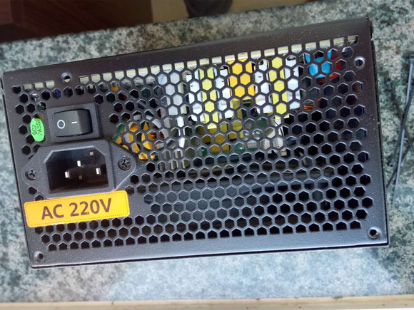

你们的电源有没有kekekeke、kokokokokoko的声音啊?我真的是烦死了被这杂音

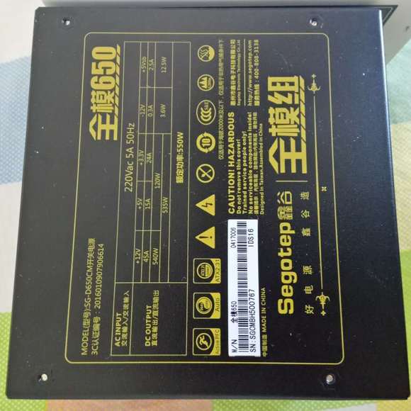

发表于 2022-6-16 15:28:05 | 显示全部楼层
有,换电源了,然后之前的电源和新买的对比发现线材都差很多,所以你这种的估计是电源差导致的,容易坏硬盘,最好发下电源型号和配置

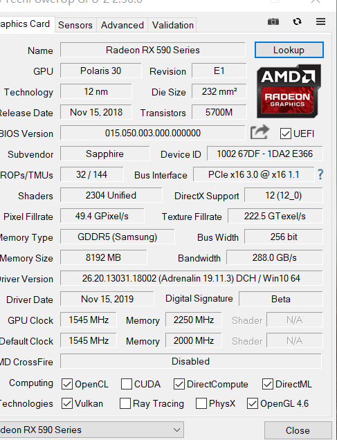

发表于 2022-6-16 15:29:13 | 显示全部楼层
鑫谷550w带不动RX590,玩游戏黑屏,振华550W超频都毫无压力,我之前给显存超250mhz频率,秒黑,换电源稳稳的,所以电源千万不要缩水,真的非常影响硬件发挥,当然我游戏基本不玩,主要是讲课用,结果外接了一些设备,鑫谷那个550W闪屏各种不稳,最后决定换电源,现在完美无压力,说明鑫谷这个电源有问题,网上看别人拆解,主电容是220uf的,真的缩水到极端了,人家其他牌子比如台达350W都用的270uf的电容,550W都用的390uf或者420uf的电容,你看到鑫谷有多缩水

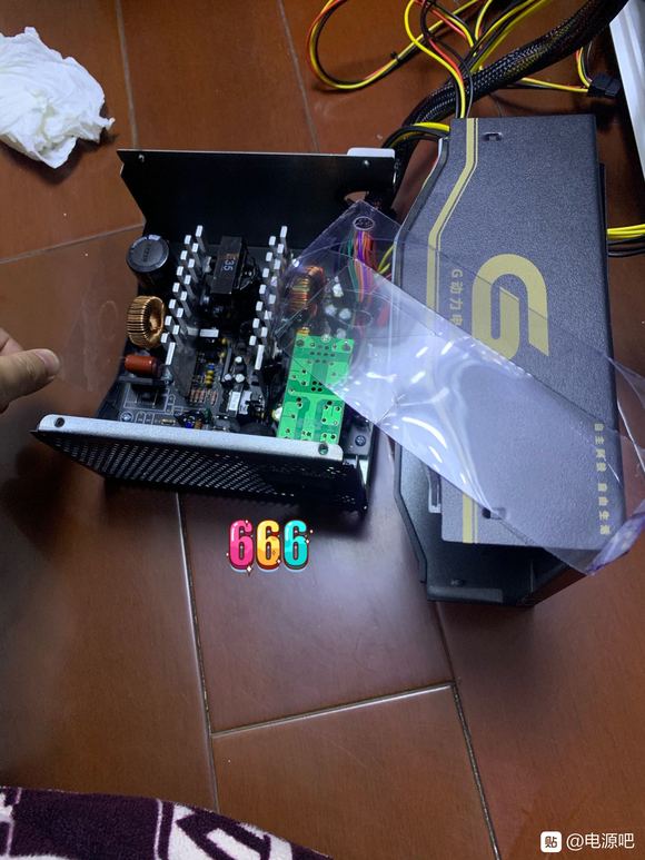

发表于 2022-6-16 15:29:34 | 显示全部楼层
找到问题所在了,不是风扇的问题,里面有透明塑料,风吹了就有声音了,唉 既然这样弄了,就不能换厚一点的塑料片吗? 这塑料片能拆吗?

发表于 2022-6-16 15:30:22 | 显示全部楼层
好了,如果你们电源有杂音买一卷绝缘胶布,把透明塑料固定住,两侧还有,想办法固定住,就不会有杂音了。
