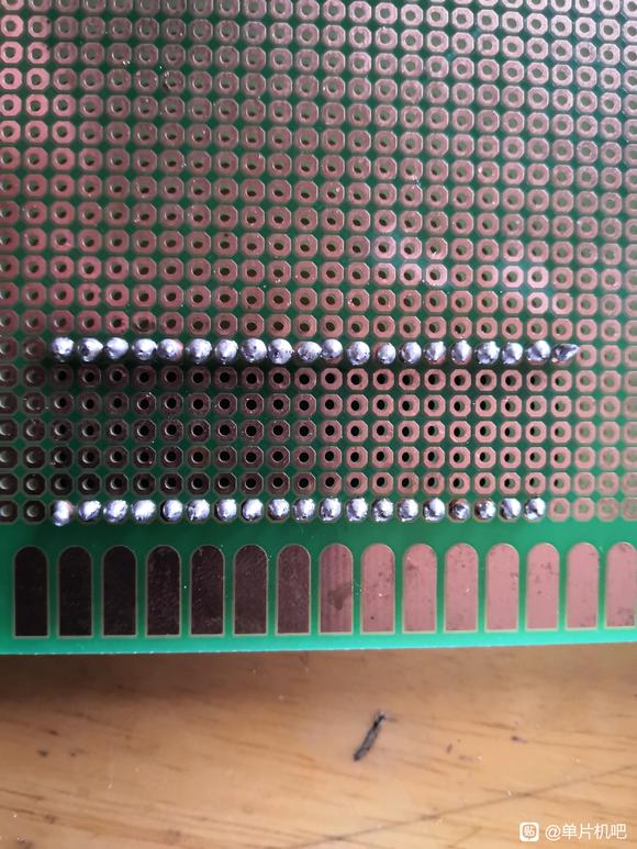

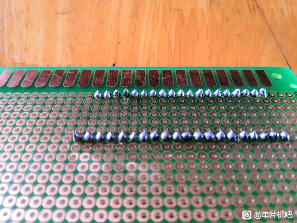

发表于 2022-6-16 10:45:10 | 显示全部楼层 |阅读模式

发表于 2022-6-16 10:45:38 | 显示全部楼层
有虚焊   跟我那舍友一样  锡全在引脚上  焊盘干干净净

发表于 2022-6-16 10:46:14 | 显示全部楼层
有什么问题?

发表于 2022-6-16 10:46:27 | 显示全部楼层
按理说没啥问题,就是有时候受力碰撞容易搞掉焊盘而已,还有就是不怎么好看

发表于 2022-6-16 10:47:34 | 显示全部楼层
锡不要多

发表于 2022-6-16 10:48:30 | 显示全部楼层
这是我第一次焊东西,我就是想请问我这样焊会不会出现接触不良之类的问题

发表于 2022-6-16 10:48:50 | 显示全部楼层
锡太多,目前的三分之一就够。

发表于 2022-6-16 10:49:49 | 显示全部楼层
加松香,拖一下
