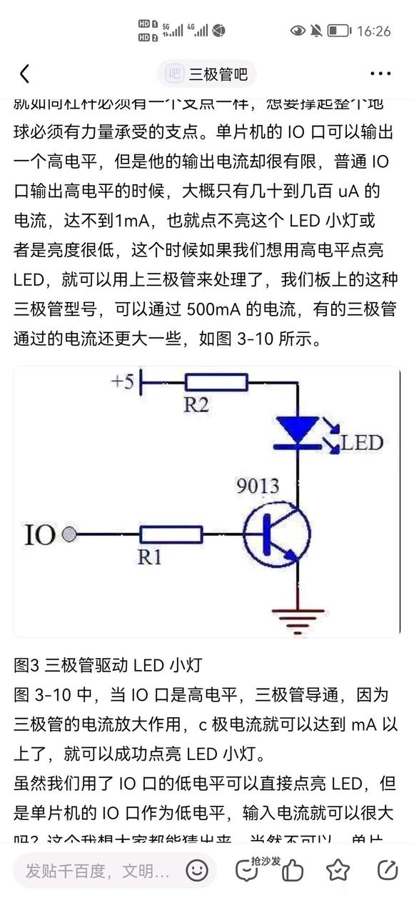

单片机作业,外接LED灯条,做pwm调光的台灯,P2口输出PWM信号,发现灯条亮度不够,想要提高电流怎么弄呀,用图的方式接三极管可行不呀?

改一下电阻不行吗?电阻小一点

降低R2阻值

pwm调光调的是占空比。
先确定100%亮度下LED电流多大,算出R2。
再算R1确保9013完全导通。
