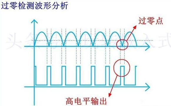

1、用光哦隔离220v。2、检测交流电的过零信号。

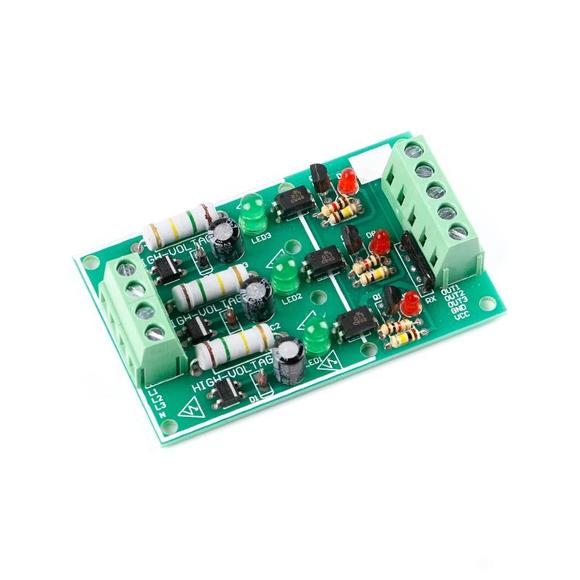

我听你的,在百度搜了一下电路图,看还挺麻烦的,就想看看淘宝有没有现成的,结果还真有现成的模块

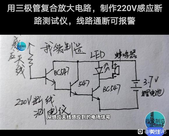

交流电是旁边放个线圈,是能产生感应电流的,我之前在B站上看过一个视频,用一个三极管加一个蜂鸣器,做出了一个很简易的装置,一靠近插座就能够使蜂鸣器发出声音

2楼说用光耦是可以的,电路很简单的,光耦输入端一个电阻连接220伏,输出端连接单片机io口和地,如果io是低电平就说明有220伏了

光耦隔离检测,这个直接有成品

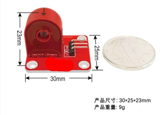

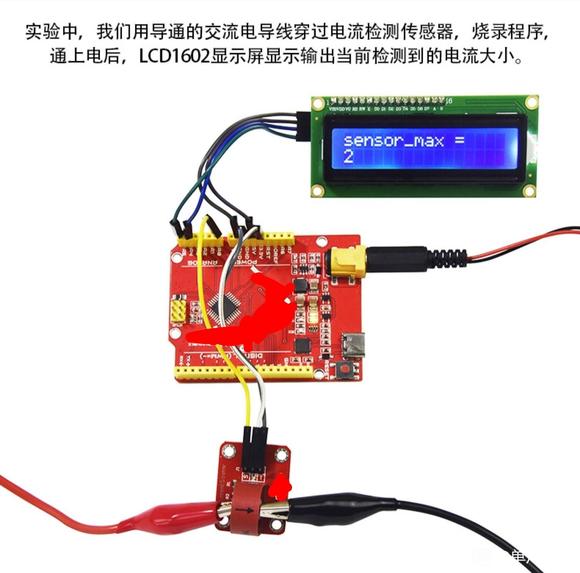

电流互感器的,不过感觉这个检测通断不太合适,会不会反应慢?

光耦过零检测电路
